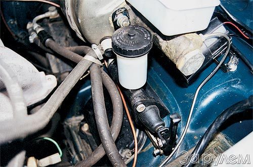

Второй вариант подобной установки реализован в Москве. В отличие от ульяновской конструкции, при монтаже не нужно сверлить дополнительные отверстия в кузове. Все комплектующие столичного изделия - штатные детали отечественных автомобилей. Бачок всего один, на цилиндре сцепления от "Газели", с помощью которого нагнетают давление в системе. Дальше масляную магистраль делит тройник: к правому и левому колесу ее ветви идут вместе с тормозными трубками.

Московская конструкция более сложная: давление нагнетают не ножным насосом, а с помощью цилиндра сцепления "Газели". Зато пользоваться такой системой удобнее.
