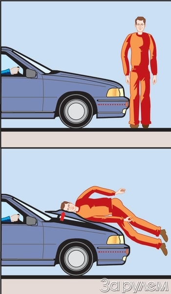

Основное внимание сосредоточили на защите головы: как ни было бы больно пострадавшему от переломов конечностей, в большинстве случаев они все же несмертельны. На диаграмме красными столбиками показаны условные баллы HIC, замеренные при соударении головы манекена с разными зонами капота. Критическая отметка в 1000 HIC значительно превышена в большинстве случаев. Читатель, конечно, уже обратил внимание на гораздо более оптимистичные зеленые столбики. Это оценка защиты пешехода, разработанной шведской фирмой "Отолив" (Autoliv). Капот поднимается на 100 мм в первые 60 мс после наезда, и в результате между его достаточно "мягкой" панелью и жесткими элементами силового агрегата образуется спасительный зазор. Проминаясь, капот обеспечивает необходимое замедление движения головы пострадавшего, которое не приводит к фатальным последствиям. Команду на срабатывание системы дают специальные датчики удара, а пиротехнические устройства наполняют газом своеобразные стальные сильфоны, спрятанные вблизи стеклоочистителей.
Похожее решение применила и немецкая фирма EDAG, только у нее капот сделан двухслойным, наподобие бутерброда, где вместо масла - плоская 10-литровая надувная подушка. В нормальном состоянии верхний и нижний капоты склеены в нескольких точках. При наезде на пешехода надувающаяся (опять же по команде датчиков) подушка разрывает клеевое соединение и поднимает верхний пластиковый слой, создавая зону деформации.

Конструкторы "Форда" пошли другим путем и заставили... пешехода спасать самого себя. В их системе капот поднимается механически под воздействием предшествующего удара о бампер (примерно так устроены активные подголовники). Хитроумная рычажная конструкция названа PEHKS (Pedestrian Protection Hood Kinematic System - капот с кинематической защитой пешеходов). Если она сработает, например, при неаккуратной парковке, достаточно будет просто... "закрыть" капот.
Есть и другие интересные наработки. При наезде с большей скоростью пешеход ударяется головой уже о ветровое стекло. Поднимающийся капот тут не поможет, а вот... наружная подушка безопасности, раскатывающаяся вдоль стекла, - то, что надо. (Заодно, может, и стекло уцелеет - новое тоже ведь недешево!).

Спасительный зазор между капотом и деталями двигателя образуется по команде специальных датчиков ("Отолив", EDAG) или рычажной системой ("Форд").
При скорости наезда от 40 км/ч голова ударяется о ветровое стекло - прикроем его подушкой.
