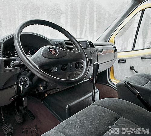

Под передней панелью появился небольшой капот.
