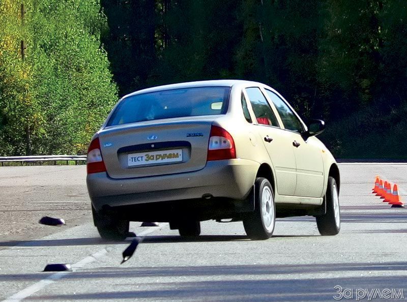

Пару лет назад в Школе водительского мастерства БМВ меня учили… тормозить! Все, казалось бы, просто: вдавить педаль в пол нужно так, чтобы спинка сиденья чуть ли не хрустнула. Однако машина при этом остается управляемой: мне еще предстоит объехать препятствие, до которого всего несколько метров…
Одна попытка, десять, тридцать… Все понял, дорогой? А теперь пересядь в другую машину: она почти исправна, только вот амортизаторы наполовину убиты. Не получается? Опять конус сбил? Не расстраивайся: у инструктора на такой машине тоже ничего не получится. Самая неприятная особенность любых амортизаторов, на мой взгляд, состоит в том, что они помирают постепенно, а не как лампочки в фаре. Водитель же постепенно привыкает к тому, что машина становится немножко другой, сваливая все на плохую дорогу и прочие внешние факторы. А думать о том, что амортизатор относится к изнашивающимся изделиям, никому не хочется. Перечень страшилок нетрудно расширить. К отказу тормозов при объезде препятствия и риску аквапланирования я бы добавил непредсказуемую частоту колебаний кузова автомобиля – очень неприятный эффект. Кроме того, «обидятся» шины, которые начнут изнашиваться неравномерно – цепная реакция ускорит износ амортизатора, ну и так далее…
