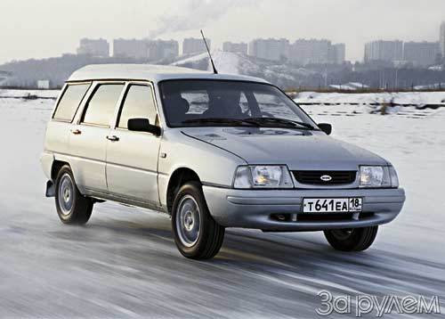

Те, кого интересуют отечественные автомобили, наверняка опознают серебристый универсал Izh 2126 1. Да-да, именно эта машина в конце прошлого года дебютировала на автосалонах в Москве и Санкт-Петербурге, а также на страницах нашего издания (ЗР, 2002, № 10). И вот тот самый экземпляр с номером кузова 0000012 распрощался со статусом "экспонат руками не трогать" - его передали на испытания в журнал "За рулем". С выставочных подиумов автомобиль сразу же угодил в снегопады, мороз и соль столичных дорог. Как видите, заводчан не смутили суровые условия эксплуатации и запланированный нами допрос с пристрастием. Думаю, будущие покупатели оценят такую позицию производителя.

Любопытно, что от управления универсалом на скользких покрытиях получаешь удовольствие даже... с летними покрышками. Он ведет себя прогнозируемо, легко выводится из заноса, не доставляет проблем при троганье. А уж когда поменяешь обувку на шипованную зимнюю (у нас установлены отечественные "Нордмен" 185/165R14), лицо невольно расплывается в довольной улыбке. Еще бы - лихой "ижачок"-универсал с горбиком на крыше выигрывает старты у иномарок и проходит повороты эффектным веером, что позволяет только хорошая "классика". Посмотрите на фотографии - все они сделаны на скоростях от 80 до 100 км/ч.

Голый лед. Скорость 100 км/ч. ИЖ демонстрирует неплохую управляемость.
