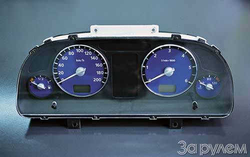

Прототип новой приборной панели. Показания манометра и вольтметра водитель сможет вывести на дисплей, нажав кнопку.
