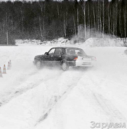

"Прокалываем" правое переднее колесо и ставим летнюю запаску: поведение машин слегка изменилось. Немного размазались отклики на движения баранкой, появилась задумчивость при входе в левый поворот, переднеприводный стал больше буксовать, но в общем в обычных режимах движения ничего криминального. Попробуем тормозить - и сразу сюрприз! "Волга" и "Рено" вдруг утрачивают покладистость характеров, стремясь развернуться вокруг зимнего переднего колеса, естественно, обладающего лучшими сцепными свойствами. Бороться с этим удается лишь аккуратным прерывистым торможением. Но при аварийной ситуации и блокировке колес стремление автомобилей встать поперек дороги практически непреодолимо.
Переставляем летнюю шину назад. И вновь в целом ничего экстраординарного. При спокойной езде "Символ" почти не замечает скользкую покрышку. "Волга", конечно, больше буксует, довольно резко срывая заднюю ось в скольжение, но все-таки двигаться можно. На первый взгляд, даже при аварийном торможении угол заноса стал меньше, а путь до остановки сократился. Однако, присмотревшись, отмечаем: поведение автомобилей менее прогнозируемо. Оказывается, занос задней оси возможен в обе стороны. К тому же он легко переходит в колебания и совладать с машиной становится трудно. Особенно "недовольна" этим вариантом "Волга" - тяжелая и неповоротливая, она сложнее "отлавливается". Юркий "Символ" справляется с подобным несколько лучше.

К "летнему" колесу справа спереди "классика" настроена очень критично.
Передний привод: ситуация схожая, но занос меньше.
