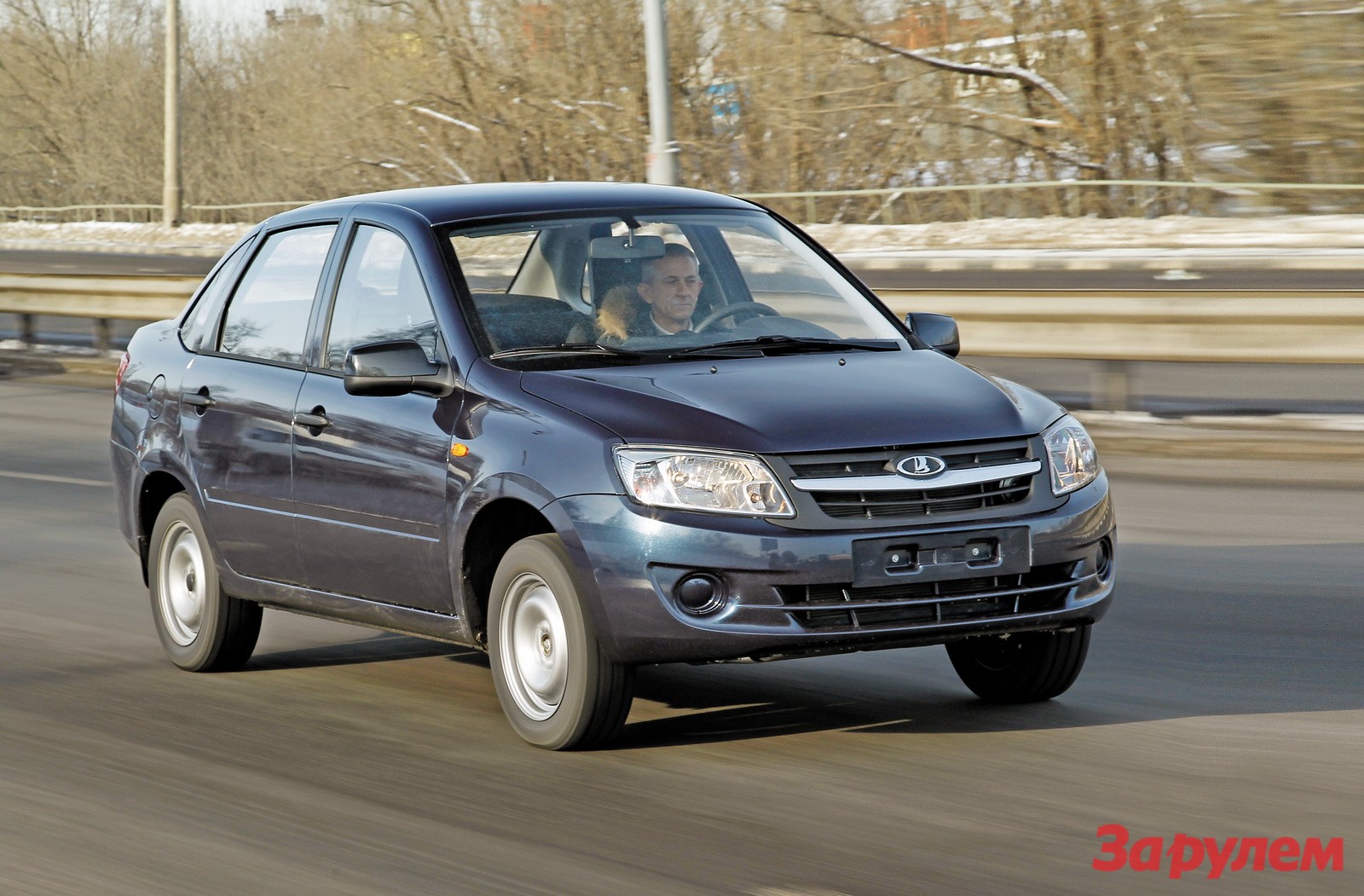

Наша Lada Granta
Для максимальной объективности в оценках нового супербюджетника Granta было решено купить этот автомобиль. И радости, и проблемы владельца теперь реально наши, и мы будем честно делиться ими с читателями. Ресурсные испытания, потребительские и сравнительные тесты впереди. А пока шесть первых впечатлений...
Lada Granta Норма 1,6 л (87 л.с.), МКП5 (260 000 руб.)
