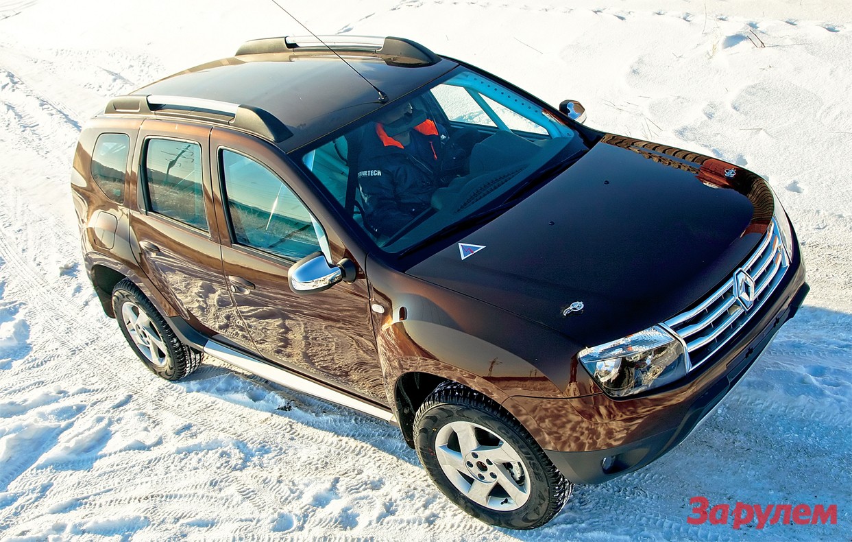

Кроссовер «Рено-Дастер» еще не успел примелькаться на дорогах, а его гоночная версия уже стартовала в финалах зимней Гонки звезд «За рулем».
«Рено-Дастер»

Трековый «Дастер» – болид штучный: выпущено всего два экземпляра для нашей гонки. Дальнейшую спортивную карьеру кроссовера «Рено» предсказать пока трудно. Ралли-рейды? Почему бы и нет... Одно могу утверждать однозначно: «Дастер» станет универсальным донором оригинальных деталей для гоночных и тюнинговых «Рено».
