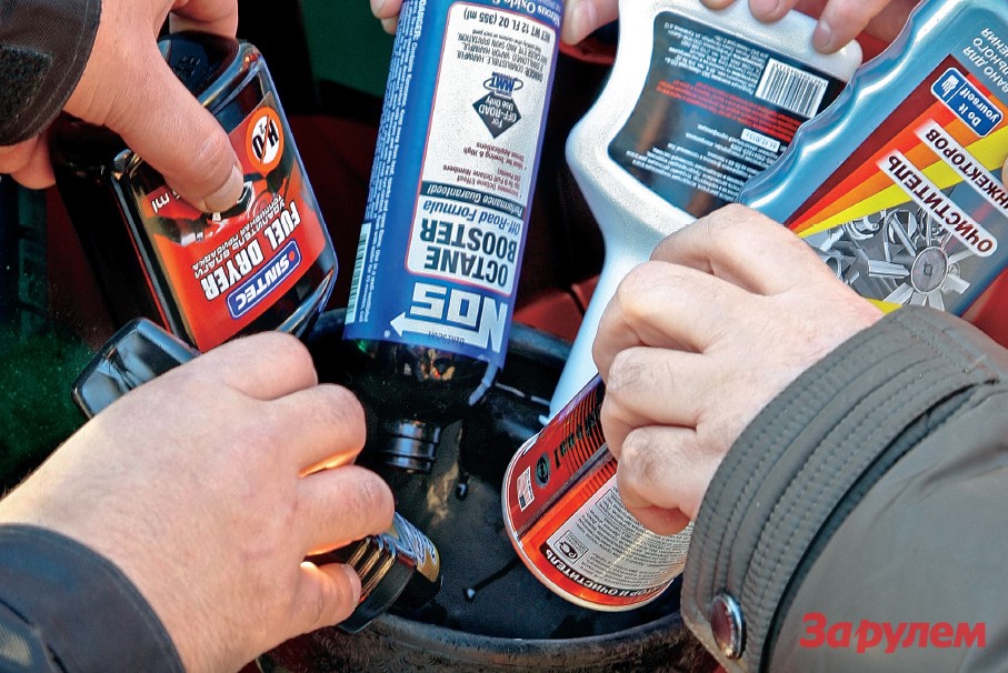

Препаратов – две группы. Первая – универсальная, лечит от всего и сразу. Вторая – специализированная: это октан-корректоры, очистители и влагоудалители. Впрочем, некоторые составы владеют и смежными специальностями.
Мы купили четыре образца универсальных корректоров, показавшихся наиболее интересными. К ним добавили по паре «узких спецов» – октан-корректоров, очистителей инжекторов, влагопоглотителей. Итак, всего десять наименований – выборка достаточно представительная. У каждого препарата сравниваем обещанный эффект с полученным – всё просто и честно. Места в этот раз не присуждаем, поскольку все снадобья разные.
Для испытаний отыскали дрянной бензин. Это несложно: отъехали в область и нашли контейнерную заправку, где цена на 2 рубля ниже, чем всюду. Попали в яблочко: вместо обещанного 95-го нам достался плохонький 92-й, с богатым содержанием смол и явным перебором тяжелых компонентов, плохо горящих, но хорошо пачкающих мотор. Воды добавили сами – из-под крана. Методики проверки бензинов по всем интересующим нас параметрам хорошо отработаны. Проверили для каждого октановое число (ОЧ) на установке УИТ, а также изменение порога их реальной детонационной стойкости на двигателе. Провели тест на удержание воды бензином. Самое долгое и противное испытание – проверка моющей способности присадки. Естественно, провели прямое сравнение моторных и экологических показателей стендового двигателя при работе на базовом бензине и на бензине, содержащем препарат.
Испытания заняли три недели. Результаты – в таблице (открывается в полный размер по клику):
Вернемся к первому вопросу: как и когда использовать снадобья? Систематически или по симптомам?
Препараты группы октанкорректоров – чисто аварийные составы, поэтому имеет смысл возить их с собой. Если залил непонятный бензин, после которого услышал детонацию в цилиндрах, то подобной химией можно что-то поправить.
Очистители и влагоудалители – средства повседневной гигиены мотора. Если вас сильно заботит его здоровье, то их следует применять постоянно. А разовые акции для очистки сильно запущенного двигателя могут быть даже опасны, не говоря уже об их малой эффективности. В трудной ситуации с левым бензином они тоже не помогут.
Универсальные средства рекомендуем использовать в качестве профилактики при заправке непонятным топливом в незнакомом месте. Постоянно их применять на качественных бензинах не стоит: дороговато. Даже самый дешевый препарат, ТОТЕК-УМТ, добавит к цене бензина около 2 рублей на литр. И все же с сильной детонацией они обычно не справляются (дорогущий NOS Octane Booster не в счет) Впрочем, с подобной экстренной ситуацией призваны бороться октанкорректоры – именно их мы рекомендуем держать под рукой.
СРЕДСТВО ЭКСТРЕННОЙ РЕАНИМАЦИИ ДВИГАТЕЛЯ, НАХВАТАВШЕГОСЯ ЛЕВОГО БЕНЗИНА, – ТОЛЬКО ОКТАН-КОРРЕКТОР.
