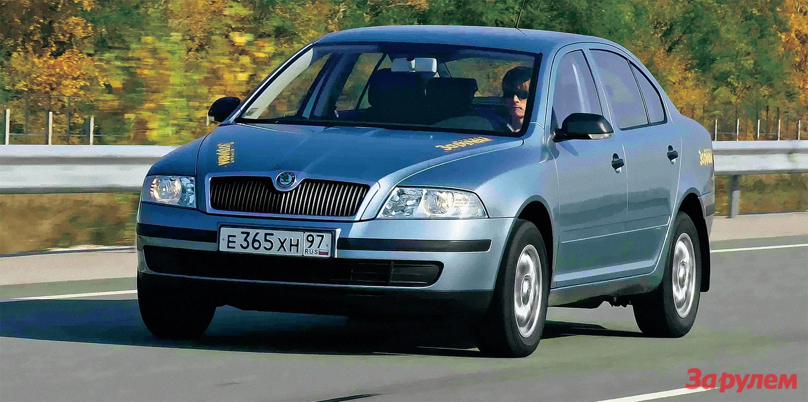

Skoda Octavia
Принимал «Шкоду» под свою опеку с особым трепетом – как-никак, первая иномарка в «шинном» хозяйстве. И несмотря на уготованную ей нелегкую жизнь, почему-то чувствовал уверенность в том, что служить она будет безотказно.
Работа предстояла сезонная: по три авральных месяца зимой и летом, с некоторой расслабухой в межсезонье. Но особых проблем, за исключением рукотворных, «Октавия» нам не доставила.
