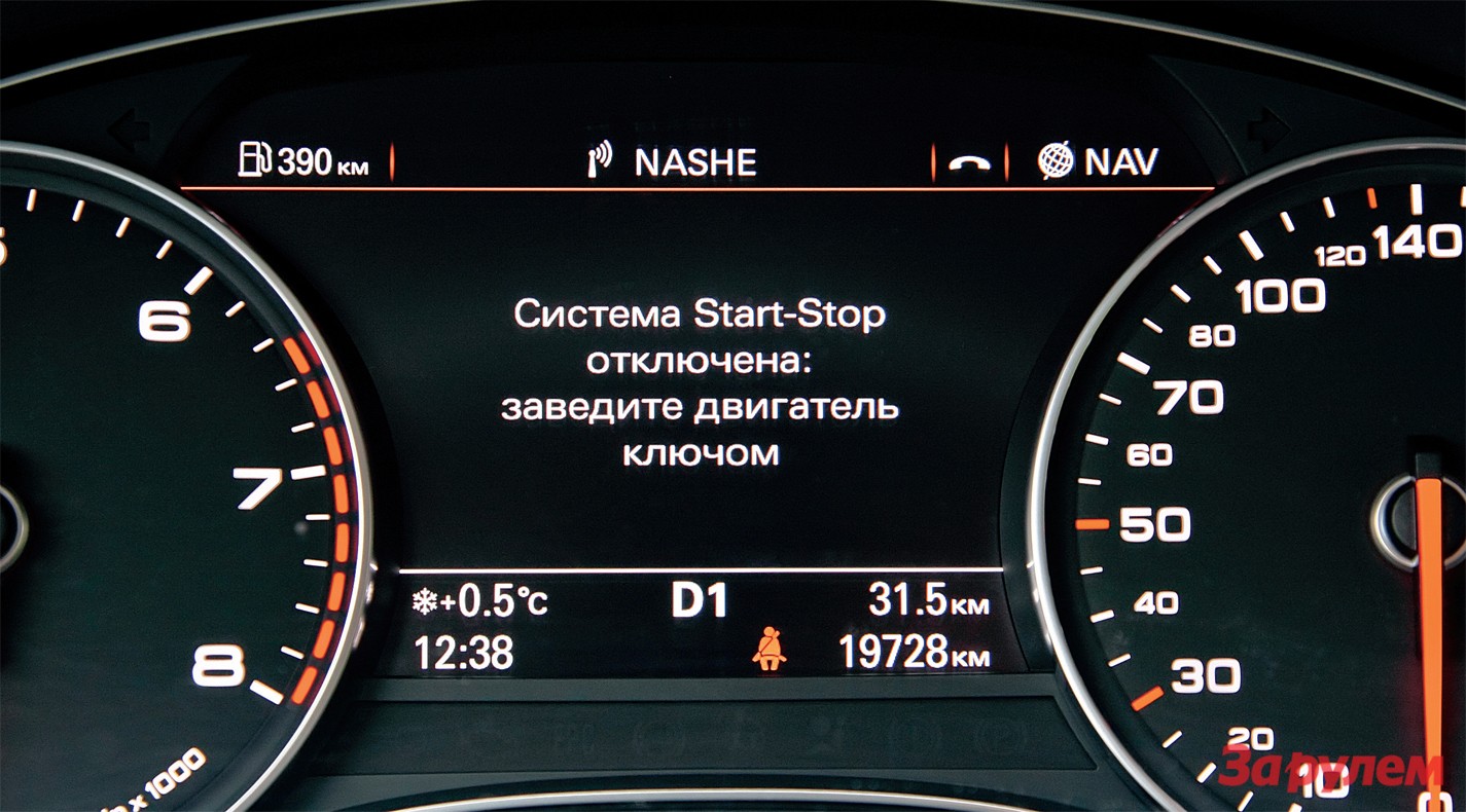

«Старт-стоп» можно отключить, нажав кнопку с такой пиктограммой.
«Старт-стоп» можно отключить, нажав кнопку с такой пиктограммой.«Старт-стоп» можно отключить, нажав кнопку с такой пиктограммой.
