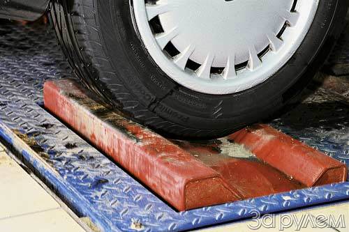

Достоверно определить, насколько снизилась эффективность амортизаторов, позволяют только специальные стенды, имитирующие реальные условия работы подвески. Их часто называют шок-тестерами (от англ. shock - удар). Основной измеряемый параметр - то самое уменьшение веса (давления на платформу) при раскачке автомобиля, о котором мы говорили. Поэтому перед проверкой автомобиль взвешивают (отдельно переднюю и заднюю оси).
Первые стенды были в самом деле "шоковыми" - машину просто роняли на платформу с небольшой высоты. Принцип похож на раскачивание кузова за крыло, но силы здесь действуют намного большие. До резонансных частот с такой методикой не добраться, поэтому и результаты весьма приблизительные.
Похожий по сути, но изящный по исполнению метод использует немецкая фирма "Хека" (Heka). Эффективность амортизаторов рассчитывается по "клевку" при торможении. Экспресс-диагностика занимает рекордно короткое время - менее чем за минуту удается оценить состояние тормозов, подвески и схождение колес. Недостаток тот же - приблизительная оценка "работает - не работает" годна лишь как ориентир. Такие стенды используют в крупных сервисах на въездном контроле для всех машин.
Ближе к реальности резонансные методики. Эксцентриковый ротор с приводом от электродвигателя раскачивает опорную площадку стенда с частотой, заведомо превышающей резонансную, а затем отключается. По инерции ротор продолжает вращаться, снижая частоту. В какой-то момент возникает резонанс, амплитуда колебаний увеличивается, а затем, по мере дальнейшего снижения частоты, снова затухает.
Минимальное давление колеса на опорную площадку (при резонансе) запоминается и сравнивается с величиной, полученной при начальном взвешивании. Процентное соотношение определяет эффективность гашения колебаний. Например, при статическом взвешивании колесо давит на площадку с силой 300 кгс, а на резонансе остается лишь 150. Значит, условно эффективность амортизатора будет 50%. Почему условно? Дело в том, что в измерении участвует вся подвеска, а там, кроме амортизаторов, немало других демпфирующих элементов - сайлент-блоки, опорные прокладки пружин, наконец, шины. Да и как интерпретировать полученную величину? Те же 50% - много это или мало?

Проверка амортизаторов на стенде "Боге".
