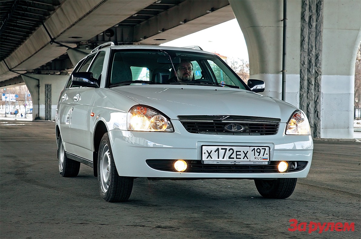

Lada Priora: итоги года эксплуатации
Год. Ровно год и два месяца, как я за рулем самого яркого автомобиля редакции. Речь не о цвете – о тех ощущениях, которые иногда испытываю, управляя этим «вагончиком».
«ЛАДА-ПРИОРА»
Со временем мои оценки утряслись в отчет наподобие тех, что пишут младшие школьники в своих дневниках наблюдений за погодой. Начну в хронологическом порядке.
