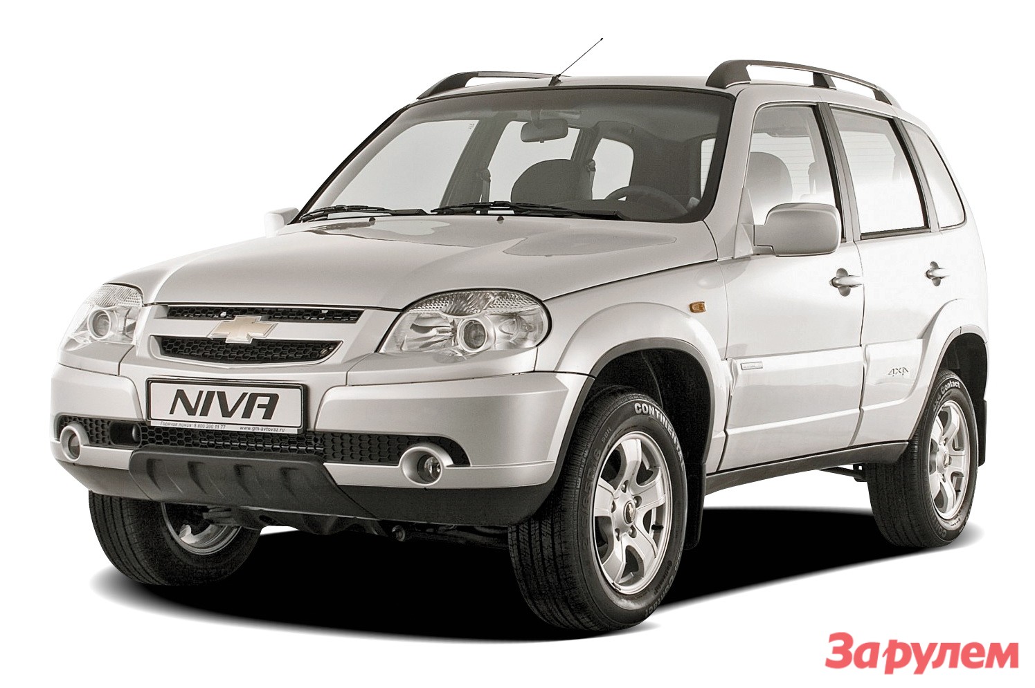

Обслуживаем Chevrolet Niva: смена фильтров
Chevrolet Niva редко покупают для легкой жизни. Этому труженику и «проходимцу» частенько приходится принимать грязевые ванны и дышать пыльным воздухом проселков. Чтобы автомобиль не надорвался от таких тягот, вовремя меняйте фильтрующие элементы
