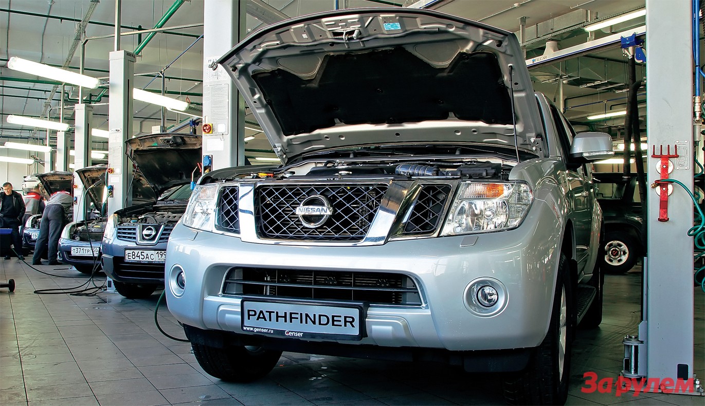

Подопытный автомобиль оснащен дизельным двигателем YD25 (2,5 л) и 5-ступенчатым автоматом, – это, пожалуй, самая популярная комплектация «Пасфайндера».
Подкапотное пространство скомпоновано удачней, чем на более редких вариантах с 3-литровым дизелем V9X или бензиновым VQ40: доступ ко всем резервуарам и деталям, требующим регламентной замены, здесь вполне приемлемый. Не считая тормозного бачка, прикрытого в ранних версиях пластиковой накладкой. Любоваться ею под капотом некому, а пользы – ноль, поэтому после рестайлинга завод ее упразднил. И правильно: визуальный контроль за уровнем жидкости куда важнее дизайнерского изыска.
Накладка двигателя сохранена, хотя тоже мешает обслуживать машину. В частности, менять масло. Дело в том, что отверстие под заливную горловину выполнено в виде воронки, собирающей на дне всякий мусор. Чтобы тот не осыпался в мотор при отвертывании крышки, советуем предварительно снять накладку, вывернув два болта в передней части и сдернув заднюю часть с резиновых буферов.
