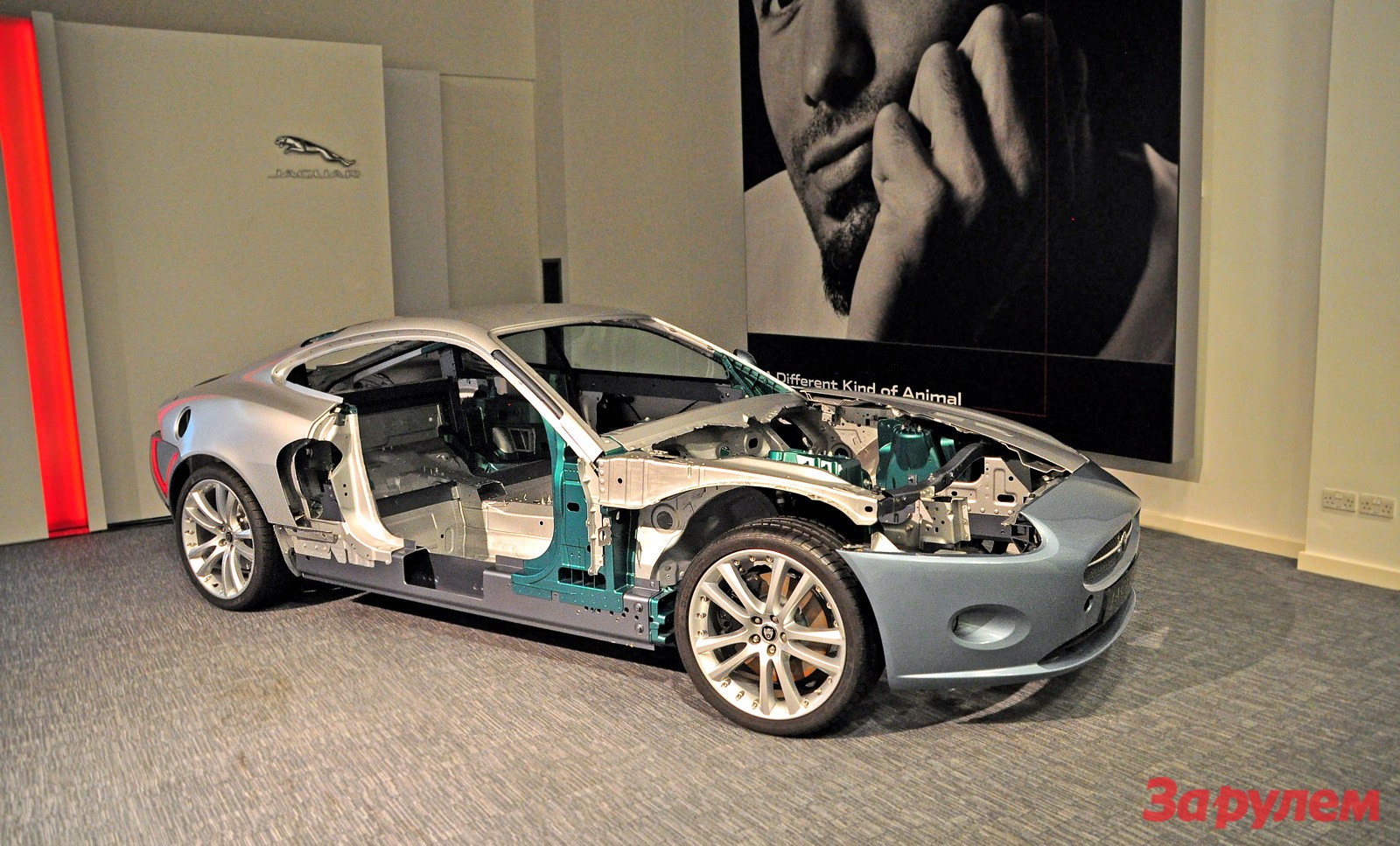

Главная особенность в сборке Ягуаров – алюминий. Причем история завода с алюминием давняя, в свое время тут производились самолеты, в частности знаменитый Spitfire.
Отполированный алюминиевый кузов
Алюминиевое крыло седана XJ, хорошо видно крепление листов клепками
