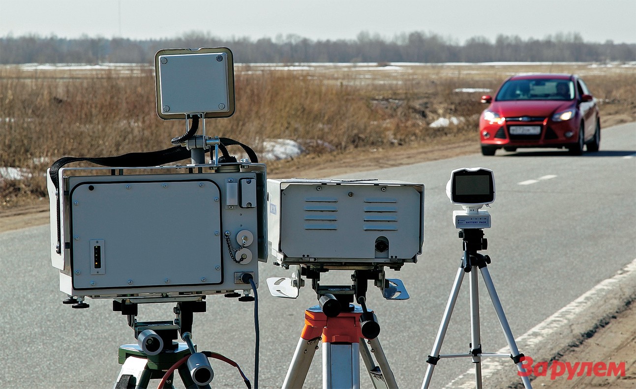

Испытуемым противостояли всемирно известные профи: радары питерской фирмы «Симикон». Их измерители наряду с питерскими же приборами от ЗАО «Ольвия» – самые массовые в стране; кроме того, они работают в Польше, Киргизии, Латвии, Казахстане и даже в Канаде.
В ходе основного конкурса требовалось поймать их сигналы. Начинали практически с нулевого расстояния, затем удалялись до 1600 м. Кроме того, мерили собственное излучение радар-детекторов: чем меньше они «свистят», тем лучше водителю и пассажирам. СВЧ-излучение здесь, конечно же, не такое зверское, как у радиолокационных станций, но почему бы не выбрать минимальное? До и после основной программы оценивали также разного рода мелочовку: эргономику, дизайн, спецэффекты и т. п.
На все про все ушло полторы тысячи километров пробега по трассам и мерным дорожкам.
Получить в итоговой таблице семь плюсов из семи не смог ни один: все усилия разработчиков, похоже, ушли на разного рода «цветомузыку». В их арсенале и длинные тестовые режимы при каждом включении, и разноцветные подмигивания, и голосовое сопровождение на самых разных языках, вплоть до татарского. Нет только одного: уверенного «пи-пи-пи» при наличии далекого радара любой породы, а также полного молчания при его отсутствии. По собственному излучению приемлемыми оказались только два изделия из двадцати восьми, причем не из числа лучших.
Обращаем внимание на то, что цена одного и того же изделия может различаться почти вдвое. Полученные результаты относятся к конкретным образцам, попавшим к нам в руки.
Бригада из трех арбитров: лазерный измеритель скорости (опытный образец), фоторадарный комплекс измерения скорости транспортных средств «Кордон» и комплекс фоторадарный передвижной КРИС-П.
«Сигналы мы им посылаем туда, а нас посылают обратно». Увы, лазерный луч увидели только шесть приборов из двадцати восьми. Даже на таком вот расстоянии! А обещали почти все…
Лучший из лучших мы так и не выявили, хотя три модели все же вели себя адекватнее других. Но дешевенькая SUPRA DRS-50 в последнюю секунду отказалась хватать лазерный луч, а более дорогие Cobra всех мастей начали дружно спотыкаться при удалении от КРИСа на полкилометра и далее. Лучше других оказался SHO-ME 1785: именно он поймал издалека все сигналы. Да и комплектация у него вполне, даже коврик противоскольжения имеется. Правда, замечать лазерный луч сбоку он не захотел да и попискивает на трассе чаще, чем хотелось бы, но уж лучше так, чем играть в молчанку.
