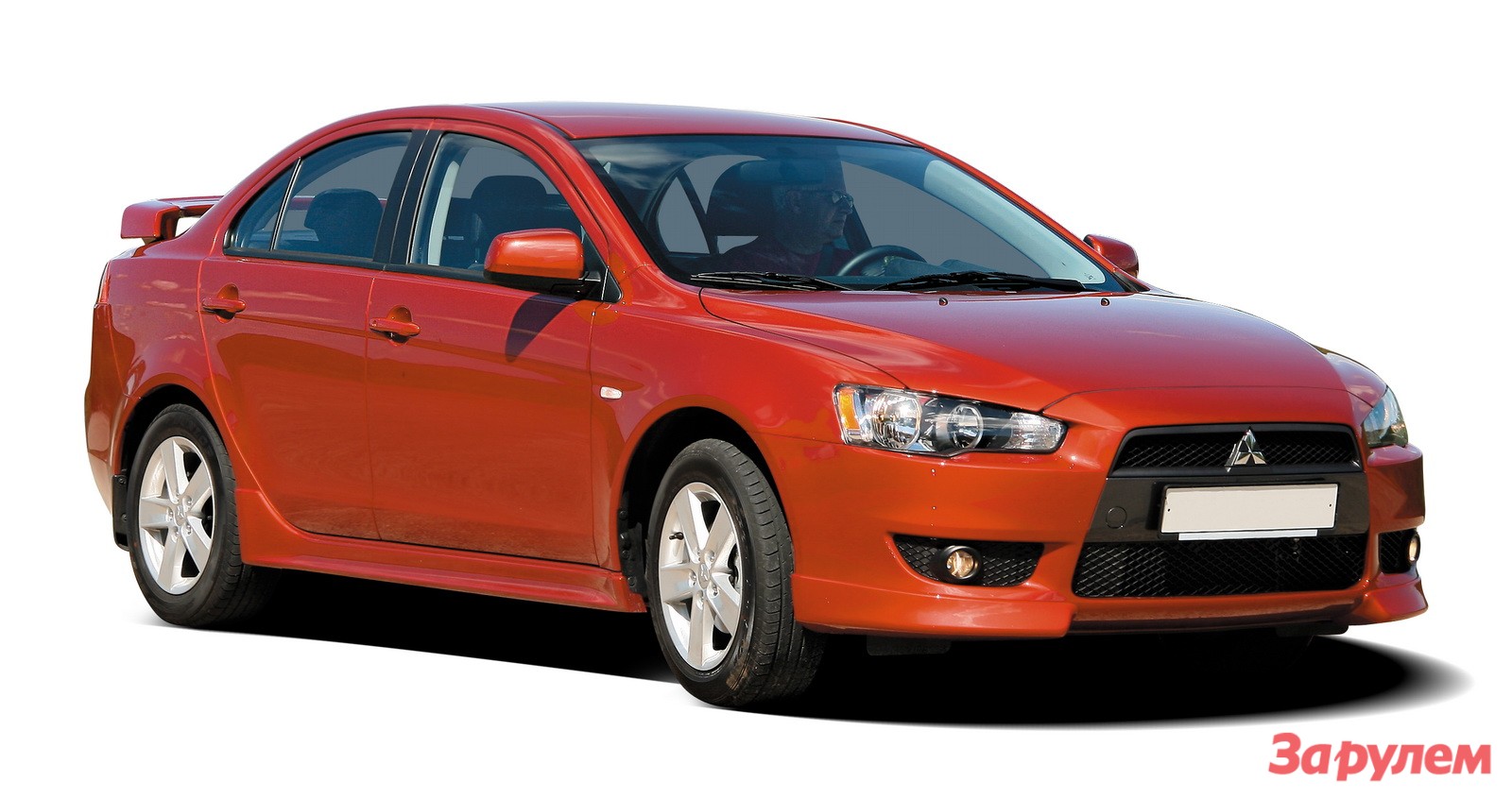

Mitsubishi Lancer традиционно востребован в России. Еще в начале 90-х модель пятого поколения устанавливала рекорды продаж. Нашим соотечественникам уже тогда пришелся по душе этот недорогой, но надежный и неприхотливый «японец». Неудивительно, что и машины последней, десятой, генерации не обделены вниманием российских автолюбителей. Lancer X предлагается в двух кузовных версиях: седан и стильный пятидверный хэтчбек, который носит название Sportback. Причем последний появился почти на полтора года позднее седана. Кроме этих двух модификаций, существует еще одна – для людей, у которых в венах вместо крови течет бензин. Это Lancer X Evolution – знаковый автомобиль для посвященных и фанатов. И еще: если предыдущие поколения модели не претендовали на звание «самый красивый автомобиль» в своем классе, то нынешнюю версию покупали и покупают в основном из-за его агрессивного и динамичного дизайна…
Mitsubishi Lancer X 2007–2008 г.в.

На российском рынке Mitsubishi Lancer X продавался с бензиновыми 4-цилиндровыми двигателями объемом 1,5 л (109 л.с.), 1,8 л (143 л.с.) и 2 л (150 л.с.). Стандартной трансмиссией для всех моторов служила 5-ступенчатая механическая коробка передач. А в качестве опции для базового 1,5-литрового агрегата предлагался 4-диапазонный гидромеханический «автомат». Остальные модификации за доплату получали вариатор. На рынке превалируют варианты с 1,5-литровой «четверкой» и механической коробкой передач. За 400 000 руб. продаются машины 2007–2008 года выпуска.

Комплектация Mitsubishi Lancer X
В начальную версию Invite включены кондиционер, ABS, полный электропакет (стекла и зеркала с подогревом), регулировка водительского сиденья по высоте и фронтальные подушки безопасности. В исполнение Invite+ добавляются CD/MP3-магнитола и противотуманные фары. А топовая комплектация Intense уже может похвастать пятью подушками безопасности (нечетная защищает колени водителя), климат-конт­ролем, продвинутой магнитолой с CD-чейнд­жером, легкосплавными дисками и антикрылом на крышке багажника. Автоматическая трансмиссия предусмотрена для всех версий, а вот системы стабилизации не предлагается даже за доплату.
Жидкокристаллический дис­плей мультимедийной системы на дилерских версиях Lancer не устанавливался. Его можно увидеть на экземплярах из Америки или Европы
Самая востребованная комплектация на нашем рынке – Invite+. В ней есть все необходимое
