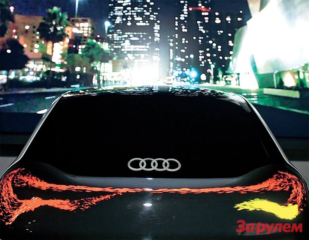

В «Ауди» не прочь позволить себе некоторые вольности в думах о перспективной светотехнике. Например, предлагают покрыть кузов так называемыми органическими светодиодами. Паста, нанесенная тончайшим слоем, светится при подаче электрического напряжения. Горящие глаза технологов подсказывают, что заменой только стандартной оптики они не ограничатся. Внешняя подсветка кузова может выражать настроение водителя, а целое световое панно – информировать о маневрах едущих сзади. Правда, материал не переносит температур выше 80 ºС. Да и никаким ГОСТам такая светотехника не будет соответствовать.
