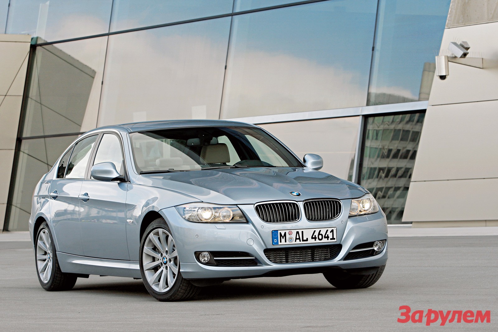

Выглядит 3-я серия не столь вызывающе, как ее сверстницы «пятерка» и «семерка», которые испытали на себе дизайнерские эксперименты тогдашнего шефа стилистов БМВ Криса Бэнгла. Оно и понятно – «трешка» является основным источником дохода компании и радикальные эксперименты с дизайном тут не к чему. Машина в целом смотрится очень мужественно, но при этом не отталкивает от себя и женскую аудиторию.
Покупателю немцы предоставили поистине широчайший выбор. Тут есть и классический седан (Е90) и универсал (Е91) и стильное 2-дверное купе (Е92), а для любителей ясного неба над головой – кабриолет (Е93) с жесткой крышей. Моторы бензиновые и дизельные. Даже самые слабые из них не дадут скучать в городе, не говоря уже о  мечте любого стритрейсера – 4-литровом М3. Коробки есть как механические, так и «автомат», привод задний или на все четыре колеса. И все это разнообразие поставлялось в Россию официально. Отсюда и огромное количество предложений на вторичном рынке на любой вкус и кошелек. Машины везли к нам либо из Калининграда, где налажена крупноузловая сборка, либо прямиком из Германии.
