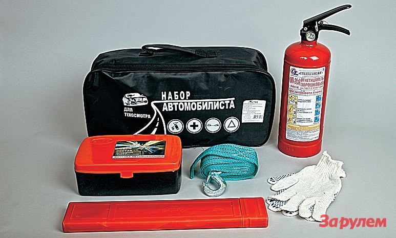

Набор автомобилиста «Техинком-Авто»
Заявленный поставщик: дилер «Лады» «Техинком-Сервис»
Ориентировочная цена: 1450 руб.
Состав набора: знак аварийной остановки, аптечка, огнетушитель, буксировочный трос, перчатки.
Китайский изготовитель треугольников модели Bolk BK01015 не постеснялся указать свое наименование: FUDING Corporation. А хвастаться нечем: стороны короткие, на них нет ни светоотражающей, ни флуоресцентной полос, рекомендованное расстояние установки – 200 м. Про огнетушитель производства фирмы «Меланти» ничего плохого сказать не можем. А вот компании «Сигма», изготовившей трос, не дает покоя пример фармацевтов: при указанных на этикетке 5 м в наличии лишь 3,8 м! Крюков нет, инструкции по вязке морских узлов – тоже. Вместо флажков сам трос раскрасили в цвета российского флага. В аптечку от производственного предприятия «Астра» положили пластырь 1 × 250 см, хотя в списке его нет. Ну а бинты, как обычно, вдвое… ну конечно же, не длиннее указанного! А чего стоят аптечные перчатки, сделанные из полиэтиленового пакета. Явно одноразовые.
Дилер «Лады», очевидно, полагает, что вязать узлы уважающий себя владелец этой марки просто обязан уметь.
