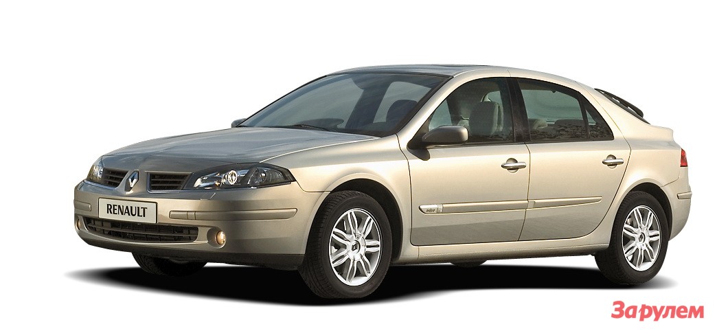

Renault Laguna: 2000–2007 (рестайлинг 2005 г.)
Второе поколение Renault Laguna вызвало легкий шок у потенциальных клиентов. Появление первых машин на дорогах России можно было сравнить с приземлившейся в центре города летающей тарелкой. Автомобиль был не просто красив, он вызывающе привлекателен и авангарден. Laguna сразу же вошла в пятерку лидеров продаж в Европе среди машин сегмента «D». А вот у нас ее успехи были несколько скромнее. Модель дебютировала как пятидверный хэтчбек, внешне напоминающий седан. А годом позже гамму модификаций пополнил универсал Grandtour, который отличается не только практичностью, но и пропорциональным гармоничным обликом. Подержанный Renault Laguna порадует вторых владельцев достойным оснащением. Уже в базовом исполнении Autentic имелись ABS с системой распределения тормозных усилий по осям, система стабилизации, четыре подушки безопасности, электропривод передних стекол и зеркал с подогревом, кондиционер и бортовой компьютер. Версия Dynamic дополнялась противотуманными фарами, литыми дисками, сервоприводами задних стекол, спортивными передними сиденьями и кожаной отделкой салона. Исполнение Privilege, в свою очередь, добавляло отделку салона вставками «под дерево» и климат-контроль вместо кондиционера. А вариант Initiale подразумевал задний парковочный радар, омыватели фар и круиз-контроль. В списке опций также значились навигационная система, люк с электроприводом, ксеноновые фары.

Рестайлинг
В 2005 году Renault Laguna претерпел модернизацию, в результате которой в соответствии с новым корпоративным стилем компании преобразилась передняя часть кузова. А сзади обновленный хэтчбек можно распознать по круг­лым белым поворотникам и крупной надписи «Laguna» на крышке багажника. Интерьер изменился за счет нового рулевого колеса и панели приборов.
