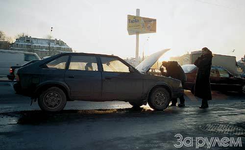

Сколько машин стоит по обочинам наших дорог с поднятыми капотами. Хорошо, если летом - и дождя нет. А каково возиться с мотором ночью, на пустынной трассе, где "назад пятьсот, пятьсот вперед, пурга и некому помочь"!
