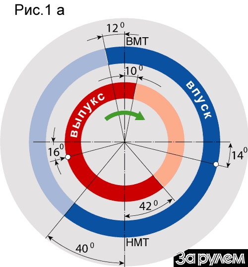

Обратимся к рис. 1. Слева - круговая диаграмма фаз газораспределения двигателя VAZ 2121 3. Открытому положению клапана (впускного и выпускного) соответствует угол поворота коленчатого вала 232°. Точками А и Б отмечены его положения, при которых пружины клапанов сжаты с максимальной силой.
А справа - диаграмма действующих на пружины усилий для 1, 2, 3 и 4-го цилиндров. Внизу - суммарная картина. Усилия в цепи, приводящей распредвал, пульсируют. Когда рокер переваливает через вершину кулачка, усилие сжатой пружины уже не тормозит распредвал, а, напротив, помогает его вращению - это похоже на спуск с горки. Такие моменты на диаграмме показаны стрелками. Натянутая цепь не позволяет звездочке 5 распредвала резко ускорить вращение (рис. 2б), а затем - резко замедлить (рис. 2в); последние две ситуации реализуются, если цепь не натянута, а успокоитель 6, как обычно в этом случае, сломан.

Рис. 1. Диаграмма фаз газораспределения (а) и усилий в пружинах клапанов (б).
