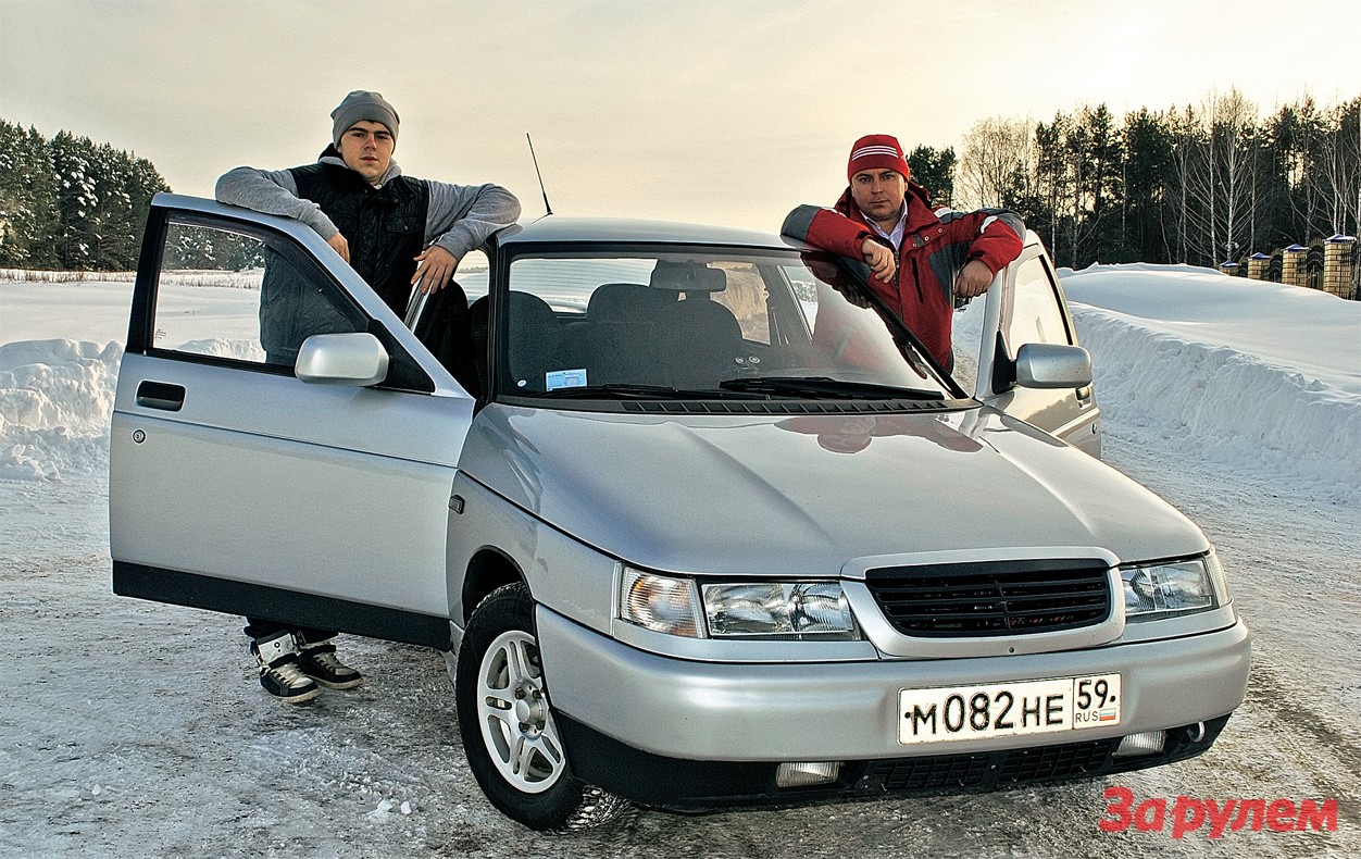

Началась эта история в 2002 году, когда от моего «Москвича-2141» остался холмик ржавчины. Ему на замену я стал искать секонд-хэнд. На рынке в Набережных Челнах увидел вполне привлекательную серебристую «десятку». Машине меньше года, пробег 14 300 км, двигатель 8-клапанный, 1,5 л (ВАЗ-2111).
