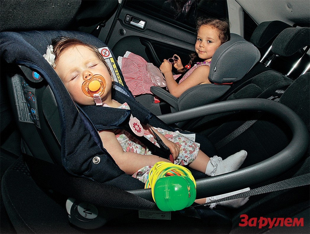

«Пришвартованному» малышу грустно, зато – безопасно!
