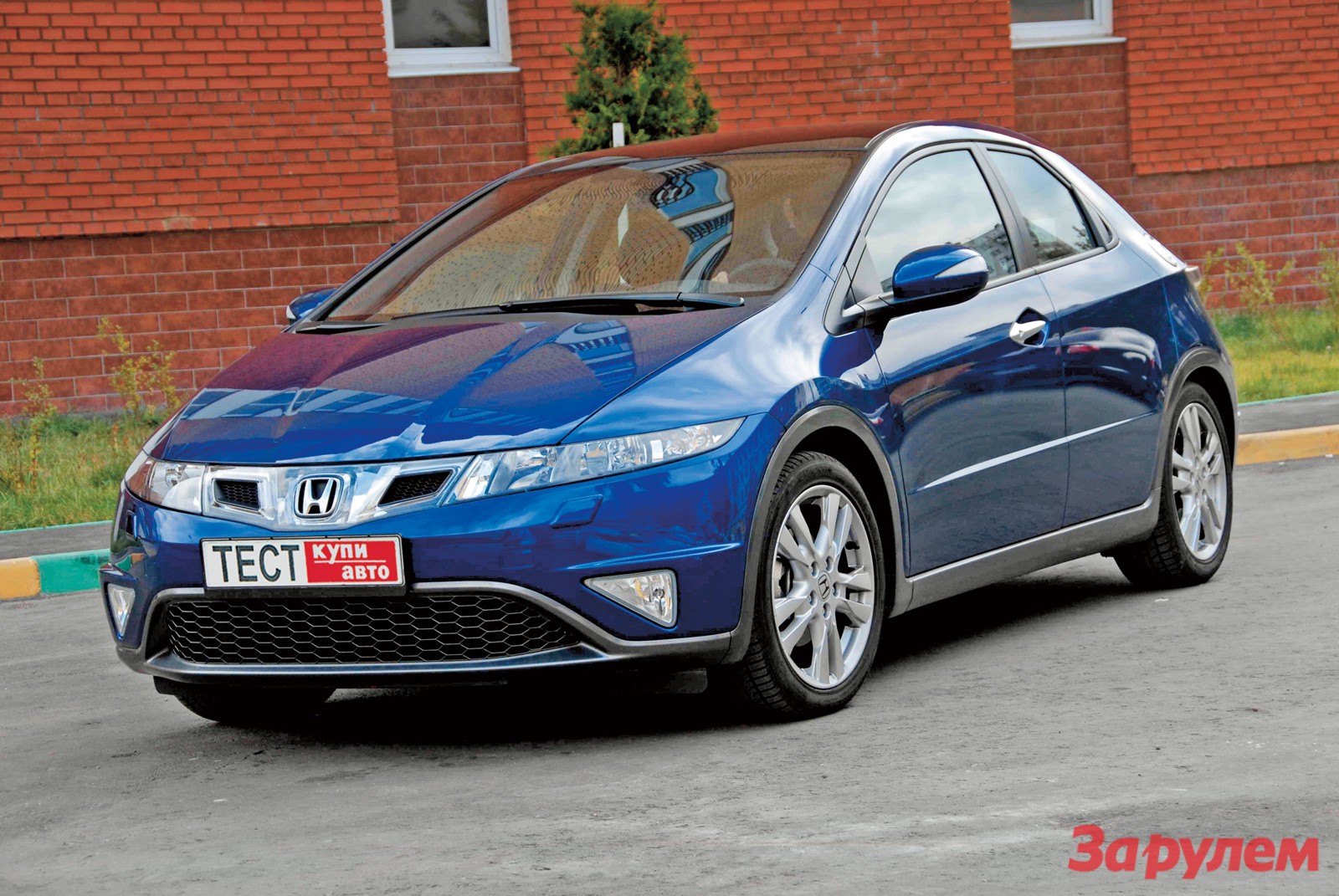

«Сивик» – поистине уникальный автомобиль: трудно припомнить автомобиль какой-либо другой марки, у которой седан и хэтчбек столь непохожи друг на друга. Многие даже полагают, будто это совершенно разные модели. Что ж, давайте попробуем разобраться, насколько хороши обе разновидности этой удивительной «японки» в трехлетнем возрасте.
Восьмое поколение «Сивика» встало на конвейер в 2006 году – сразу в обеих ипостасях, но на разных заводах. Хэтчбек, известный также под обозначением 5D, имеет английскую прописку, в то время как седан до 2008 года поступал к нам из Японии, а потом отправился на завод в Турции. Переезд дался машине тяжело. В представительстве «Хонды» говорят, что освоение производства проходило с большим скрипом: поначалу рабочие зачастую устраивали забастовки, и это не лучшим образом отражалось на качестве машин из первых партий. Такие «Сивики» в массовом порядке подлежали отзыву и ремонту: у них наблюдались всевозможные поломки в ассортименте. Однако с течением времени качество сборки наладилось, и теперь, как заявляют в «Хонде», оно не уступает японскому.
