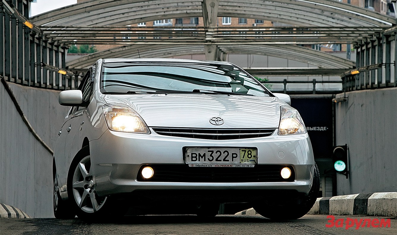

После теоретической части самое время перейти к детальному осмотру конкретного представителя гибридного сообщества. Речь о «Тойоте-Приус» 2006 года с пробегом – о ужас! – 364 тысячи километров, за которую просили 460 тысяч рублей.
ВНИМАНИЕ: ТИХИЙ ХОД!
Серебристый гибрид сияет, как новый. Владелец признался, что перекрашивал заднюю дверь, потому на ней и отсутствуют фирменные шильдики. Он же установил пластиковые брызговики и глазок камеры заднего вида. На 150 тысячах пробега заменил сальник помпы (1500 рублей). При пересечении рубежа в 250 тысяч на покой запросилась рулевая рейка с электроусилителем, что вылилось в 19 тысяч рублей. А состояние подвески мы проверили в ходе небольшого испытательного пробега.
