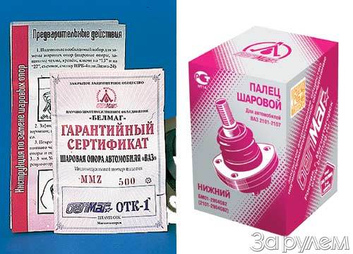

А вот переливающаяся "фирменная" голограмма - еще не гарантия подлинности. На подделках - "РСТ" и буква "М" в центре, надписи "АвтоМаг" и "Магнитогорск-Белебей". На оригинале же - "РСТ" и треугольник со стержнем. Надписи тоже другие: "БелМаг" и "Белебей-Магнитогорск". Подлинная голограмма наклеена на фланце со стороны пальца, под пыльником; фальшивка - на противоположной стороне.
На настоящей голограмме нанесен индивидуальный номер изделия (на нашем образце ММZ500), он же напечатан на гарантийном сертификате, прилагаемом к каждой опоре. Подделка не обременена документами - только упаковка, да и та скромно умалчивает о своем происхождении. Понятно, типография, печатающая "липу", никогда не укажет свои "координаты" на упаковке - безопаснее оставаться инкогнито.

У этой опоры документы в порядке.
Новая (с весны 2001 года) оригинальная упаковка.
