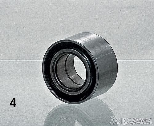

4. VPZ-15 (Волжский, Россия)
Цена / 230 руб.
Упаковки нет. Маркировка: на торце внутреннего кольца - 6У-537907С17, VPZ-15, Т на уплотнении - 6У-537907С17, VPZ-15, В. Вращение умеренно тугое, но без заеданий (все роликовые подшипники крутятся хуже шариковых). Общий уровень вибрации - средний. Момент трения - самый высокий, но роликам это прощается. Осевой зазор - всего 10 мкм. Оценка: хорошо.
