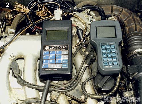

Об эффективности работы топливной системы судят по давлению топлива. Для его измерения в рампе установлен штуцер. Но добраться до него непросто - нужен манометр с Г-образным переходником (см. фото 1). Если давление в норме, обратимся к системе управления двигателем. Здесь для ее диагностики нужен сканер - ДСТ-2М или АСКАН-8 (см. фото 2). В случаях, когда владелец автомобиля, боясь ложных срабатываний иммобилизатора, отключил его, при работе со сканером в колодке, подключаемой к иммобилизатору, надо поставить перемычку между контактами 9 и 18 (см. фото 3).

Сканеры ДСТ-2М и АСКАН-8.
