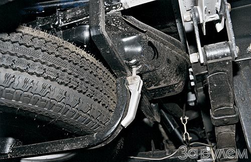

Запаска приютилась под рамой в заднем свесе.
