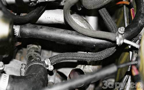

Впрочем, часть из того, что вызывало подозрения, решили оставить "на потом". И зря! Например, шланг подогрева впускного коллектора показался каким-то "неавтомобильным" - других резинотехнических изделий такого сероватого цвета на "Оке" нет. И точно: на четвертой тысяче километров шланг треснул, из-под капота повалил пар. Отрезали кончик шланга по трещине - благо его длина с запасом, и укороченный натянули на штуцер. Вернувшись домой, немедленно заменили шланг куском армированного бензопровода от "Жигулей": его внутренний диаметр такой же - 8 мм (см. фото). Теперь в системе охлаждения остались только два неармированных шланга, ведущих к "печке", - придется подобрать что-нибудь и туда.

Эластичный шланг в тканевой оплетке стоек даже к бензину, а уж "Тосол" и подавно удержит.
