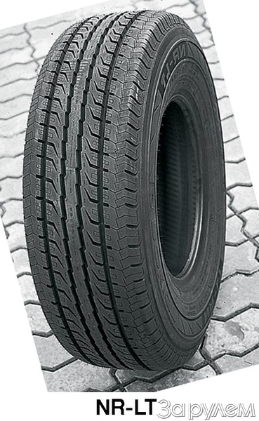

Чтобы поездить на "Нокиан" NR-LT, понадобился " Мицубиси Паджеро". Индекс скорости этой шины S=180 км/ч, а область применения - внедорожники и легкие грузовики.

Дизельный " Мицубиси Паджеро" на "Нокиан" NR-LT сразу дал понять, что эти упражнения - не его стихия. По кренам и запаздываниям он конкурировал с "одиннадцатой", но слишком ранние и растянутые скольжения намекали на чрезмерную универсальность покрышки, призванной везде быть хорошей. Такой вариант мне откровенно не понравился, уж больно много ошибок было совершено на этой шине.
