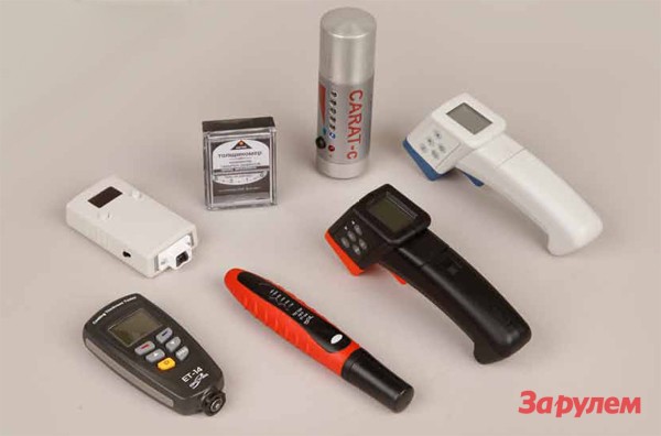

Толщиномеры дают возможность выявить эти отклонения. Стоят они от 400 рублей до многих тысяч. Мы приобрели «великолепную семерку» таких приборов и сравнили их возможности, удобство, стабильность показаний. Подопытным кроликом выступил «Фиат-Албеа», на котором меняли правую заднюю дверь и ремонтировали правую же заднюю стойку. Подробности, как обычно, в подписях и таблице; приборы расположены в художественном беспорядке.
Скажем сразу: даже самый примитивный толщиномер позволил обнаружить шпаклевку, но не перекраску. Приборы более высокого класса проверяют толщину ЛКП и на алюминиевых деталях. Что же касается работы по пластику, то здесь, увы, поможет лишь ультразвуковой толщиномер ценой с недорогое авто на том же вторичном рынке.

Толщиномер-индикатор*
Изготовитель ООО «Джет Авто», Москва
Ориентировочная цена 400 руб.
Принцип работы – магнитный. Простейшая коробочка с магнитиком и стрелочкой внутри не внушала доверия, зато работала в любую погоду без батареек, кнопочек и прочих излишеств. На подопытном автомобиле с ходу определила шпаклевку на стойке, а вот к замененной двери осталась равнодушна. Этот прибор родом из СССР выпускается без изменений много лет, если не десятилетий.
*Выявляет скрытые дефекты кузова автомобиля.
ИТ-01*
Изготовитель ООО «АПЭЛ», Тольятти
Ориентировочная цена 3000 руб.
Индуктивный толщиномер, специализируется только на стальных кузовах. Очень прост в пользовании, имеет яркий светодиодный индикатор и фонарик, который поможет при инспектировании скрытых полостей или днища. Сразу выявил и замененную дверь, и выправленную стойку. К недостаткам отнесем ферритовые кольца катушек датчика: ими легко можно поцарапать краску, особенно если вести прибором по ней, чтобы непрерывно считывать показания.
*Индикатор толщины немагнитных покрытий.
ЕТ-14*
Изготовлен по заказу ООО «Евротрэйд»
Ориентировочная цена 6000 руб.
Вполне профессиональный прибор, о чем говорят и пластиковый кейс, и возможность накапливания результатов и последующей их закачки в компьютер через USB-порт. Управление режимами и калибровкой – через англоязычное меню. Но бумажная инструкция не русифицирована. А она нужна: настройка прибора не так уж проста. Определить халтурно окрашенную дверь и зашпаклеванную стойку для прибора – семечки. Не будет проблем и с алюминиевыми деталями.
*Толщиномер лакокрасочных покрытий.
ЕТ-04*
Изготовитель не указан
Индикатор, по способу отображения толщины ЛКП похожий на САRAT-с, но работающий на электромагнитном принципе. Здесь датчик точечный, и потому криволинейные поверхности для него не проблема. Управляется единственной кнопкой. Видимо, поэтому на подробной инструкции сэкономили: рассказано лишь, что означают комбинации светодиодов, хотя это и так понятно по надписям около них. Замененную дверь прибор увидел на пределе своих возможностей, на правленую стойку указал однозначно. Перед алюминиевыми кузовами пасует.
*Тестер толщины лакокрасочного покрытия.
ЕТ-11S* Выбор ЗР!
Изготовитель CHY FIREMATE Company, Тайвань
Ориентировочная цена 5300 руб.
Внешне очень похож на CHY 113, но, в отличие от него, имеет комбинированный электромагнитный и вихретоковый датчик, что позволяет уверенно работать и по алюминию. Материал детали прибор определяет сам, зажигая на дисплее надписи Fe или Non Fe. Соответственно калибровочных дисков в комплекте два: стальной и алюминиевый. При испытаниях уверенно «высветил» и дверь, и стойку. Стоит ли переплачивать за «цветмет», если не собираетесь брать «алюминиевое» авто, решать вам.
*Прибор для измерения толщины лакокрасочного покрытия.
CHY 113* Выбор ЗР!
Ориентировочная цена 3600 руб.
Электромагнитный цифровой прибор показывает толщину покрытия только на черных металлах. В комплект входят неокрашенный диск и пленка толщиной 102 мкм, имитирующая слой краски, – они нужны для первоначальной калибровки. К достоинствам следует отнести подпружиненный датчик, который гарантирует стабильность силы прижатия к поверхности кузова. С поставленной задачей справился, сразу обнаружив более толстое покрытие на двери. Но алюминиевого капота «Ауди-А6» в упор не видит. Мы выбрали именно этот толщиномер, исходя из лучшего соотношения цена/качество.
*Толщиномер покрытий.
САRАТ-с*
Изготовитель ООО «ПМУ», Великие Луки
Ориентировочная цена 1900 руб.
Индикатор на емкостном принципе, при включении напоминает цветомузыку: переливается светодиодами всех цветов. Работает по стали или алюминию, но только по сухим: влага вызывает загорание синего светодиода – и на этом измерения заканчиваются. Прибор надежно выявил зашпаклеванную стойку, о замененной двери пытался сигнализировать, но как-то неуверенно. К недостаткам отнесем большую площадь датчика (30 мм в диаметре), что вносит погрешность на выгнутых поверхностях. Есть, однако, возможность обнулить индикацию в любом месте и потом проверять лишь отклонения толщины.
*Устройство для контроля толщины лакокрасочного покрытия.
