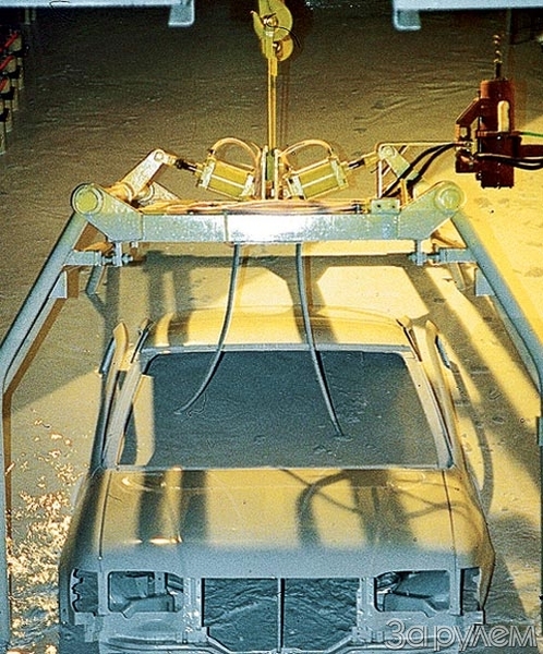

Зато в других цехах... Корреспондентам ЗР первым предоставили возможность побывать в новых сварочном и окрасочном. И что же? Оборудование здесь самое лучшее, хотя и не новое. Для цеха сварки купили его в Германии, где оно работало на заводе "Карманн"; в цехе окраски смонтирована линия, исправно трудившаяся в Греции на заводе "Ниссан". И нет ничего ущербного в том, что оно не "нулевое" - нормальный капиталистический подход к делу. Так поступали и поступают многие фирмы за рубежом. Зато не очень дорогое и при этом - в отличном рабочем состоянии.
В сварочном цехе уже установлены и работают полуавтоматы, есть и роботы. Пока они не при деле: скромненько ждут своей очереди в уголке цеха. В январе было сварено и окрашено всего два десятка кузовов, в феврале - в два раза больше, с марта планируется выпускать по 150 в месяц. А еще через пару лет (бог даст) - 10 тысяч в год. Как тогда обойтись без роботов?
