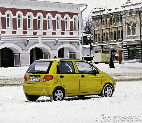

Готовимся к съемкам.
Понтонная переправа на Валдае.
Переправа через Волгу в районе Мышкина по зубам лишь УАЗам.
Бак невелик — 35 литров. Однако запас хода больше 450 километров.
Типичная деревня в глубинке — ни людей, ни машин.
Форсировать Волгу удалось по плотине в Угличе.
Почти по Джеку Лондону — белое безмолвие и... наш «Матиз».
Ну разве можно миновать Иверский монастырь?
