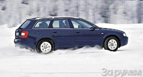

Итак, перед нами два "почти одинаковых" автомобиля. " Ауди А4 Аван" с двигателями 1,8T и механическими коробками передач. Вся разница в цвете, маленьком шильдике "Quattro" на одной из машин и, естественно, приводе на четыре колеса. На "Ауди-кваттро" раздачей крутящего момента между передней и задней осью традиционно заведует червячный дифференциал повышенного трения "Торсен", никак не связанный электронными узами. Принцип его работы ясен уже из названия - если, конечно, знать, что "Торсен" не шведская фамилия, а английская аббревиатура от Torque и Sensitive (буквально - "чувствительный к крутящему моменту").
Благодаря ему старания мотора не пропадают впустую на буксующих колесах, и в то же время он достаточно гибок, чтобы перераспределять момент, отслеживая изменение сцепления шин с дорогой. Межколесные дифференциалы в трансмиссии "Ауди" - свободные и дополнительного вклада в управляемость не вносят.
Сколько весит 4х4 - в прямом и переносном смысле? Согласно нашим измерениям, " Ауди А4 Аван" с шильдиком "Quattro" тяжелее переднеприводного собрата на 78 кг. По заводской спецификации разница составляет 85 кг - спишем ее на различный объем бака, погрешность измерений, успевшую налипнуть отечественную грязь. Ну а по мнению официальных дилеров "Ауди", версия "кваттро" "тяжелее" на... 3390 евро. Базовый "А4 Аван 1,8Т" стоит 30 650 евро, "кваттро" - 34 040. "Полноприводный" килограмм оценен в 43 евро - что ж, немецкая механика никогда не была дешева.
В чем, собственно, преимущества полного привода? Наиболее важное - крутящий момент двигателя распределяется на все колеса, благодаря чему вся масса машины "участвует" в создании тягового усилия. Иными словами, сцепной вес полноприводного автомобиля равен его весу, а не половине или даже 60%. Естественно, на скользких дорогах это дает немалые выгоды. Попытаемся их оценить.

Крутые подъемы на дорогах дмитровского автополигона завалены свежим снегом полуметровой глубины, а вот 12 и 16% вполне доступны для нас. Укатанный влажный снег при температуре около 0°С моментально превращается под колесами в гладкий лед. Даже породистым зимним покрышкам такое покрытие не по зубам - неосторожно прибавил газу, и переднеприводный "Ауди" не в силах тронуться и на меньшем из подъемов. Впрочем, при аккуратной работе сцеплением и газом это упражнение вполне по силам водителю средней квалификации. А вот подъем 16% выставляет уже совсем другие оценки - если "Ауди" с шильдиком "Quattro" уверенно трогается и разгоняется вверх, то моноприводному остается беспомощно вращать колесами - подобные подъемы подвластны ему только с разгона.

Как ни уверяют производители, что создают полноприводные легковые машины вовсе не ради повышения проходимости, ее все же норовят проверить. Не удержались и мы, благо, площадка в конце динамометрической дороги была покрыта ровным слоем снега толщиной около 20 см. Даже полноприводный " Ауди А4" преодолевал его с большим трудом - что неудивительно при дорожном просвете 130 мм. Его переднеприводный собрат смог въехать на снежную целину лишь с небольшого разгона и продвинулся на вдвое меньшее расстояние. Впрочем, периодически сдавая назад и утрамбовывая колею, оба смогли сносно продвигаться вперед. Так что без подобающего дорожного просвета говорить о "вездеходных" качествах не приходится.

В глубоком снегу преимущество полноприводного автомобиля весьма заметно.
