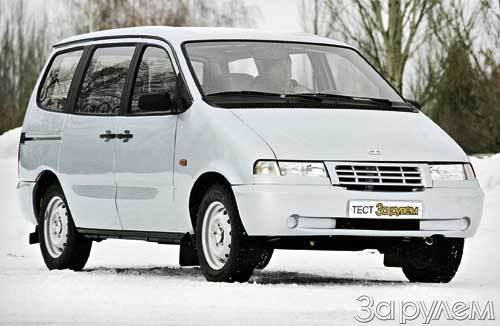

На ее последнее обновление ушло более года. Работали в двух направлениях. Первое - техническое, второе - изменения внешности, то есть фейслифтинг. С него и начнем, ведь встречают обычно по одежке.
ФЕЙС-КОНТРОЛЬ
Самое заметное в модернизированном облике мини-вэна - "десятые" фары. Наконец-то изъеденная вычурными морщинами облицовки старая "морда" помолодела и обрела некоторое спокойствие и благородство.
"Десятые" фары просились на "двадцатку" давно. Самые наблюдательные читатели наверняка заметили выставочные образцы (в вариантах "менеджер" и "скорая помощь") с такими фарами пару лет назад. Теперь они появились на законных основаниях.
Соответственно изменились капот, передние крылья и облицовка радиатора. Заодно обновили бамперы - они стали лаконичнее и лучше сопряжены с элементами кузова. Кроме того, у "двадцатки" появились полноценные буксирные проушины. Кому доводилось пользоваться буксиром, хорошо знают, как они нужны. Прежние были съемными - стационарные будто бы портили внешний вид машины. Петля, вкручивающаяся при необходимости в специальные резьбовые отверстия спереди или сзади, была при буксировке самым слабым звеном. В спешке ввернул ее на два-три оборота, тягач дернул чуть резче и... готово! Петля вырвана, резьба испорчена и зацепить трос уже не за что.
Появились у "двадцатки" вполне достойные задние фонари - не чета убогой композиции из "оковского" фонаря и задней "противотуманки" от старой "Нивы" и "классики". Увы, столь необходимый в городской суете дополнительный сигнал торможения, появившийся на всех "десятках" и "самарах", здесь отсутствует. Надеемся, этот промах скоро устранят.
Следующее изменение во внешности - более изящное "жабо" между ветровым стеклом и капотом, сделанное из высококачественной пластмассы взамен дешевого на вид пластика АБС. Наружные зеркала - с противоослепляющим покрытием, а взамен окраски боковых стоек кузова, стирающейся с течением времени, - фирменная черная пленка: так симпатичнее и долговечнее. И, наконец, окраска кузова: отныне - только металлик.
