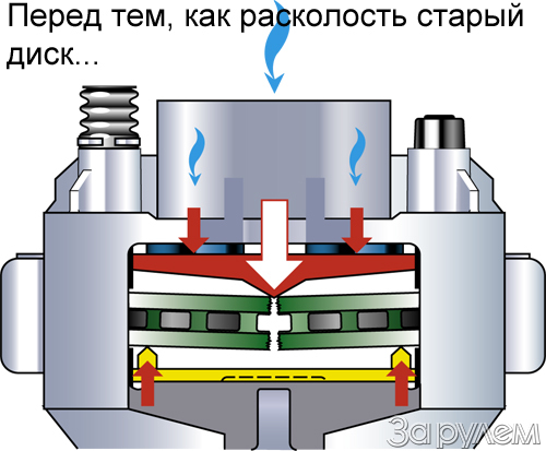

Решение, найденное фирмой "Кнорр-Бремзе", ординарным не назовешь: перед заменой диск... ломают на два сегмента. Для этого достаточно вложить на место колодок специальные стальные пластины с призмами и "с душой" надавить на педаль тормоза. Усилие в 20 тонн легко раскалывает диск сначала в одном, затем в другом месте. Теперь половинки легко удалить, а на их место установить новый диск... предварительно расколотый на заводе. Места излома идеально подогнаны и после стяжки половинок диска двумя специальными болтами обнаружить "изъян" почти невозможно. Составной диск ничуть не уступает цельному, установленному при сборке автомобиля на заводе. Зато при замене ремонтники экономят пять нормо-часов, каждый из которых стоит очень недешево.
Так выглядит новый диск перед установкой. Половинки соединяют двумя болтами, вворачиваемыми в ребра охлаждения.
Алгоритм демонтажа диска: вынув тормозные колодки I, на их место вставляют пластины с призмами II, диск дважды раскалывают, половинки сдвигают вдоль ступицы и удаляют III.
