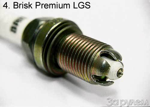

Нет, не блеф. Отличительная черта всех "премиумов" (фото 3-6) - круговой искровой разрядник вместо привычных боковых электродов. Варианты исполнения - LGS, TXS, ZS - могут сильно отличаться друг от друга. Алгоритм работы поясним на примере "Премиума" типа ZS (рис. 2).

О других "премиумах". Вариант LGS - можно сказать, старейшина рода: от него пошли остальные. В нем искра всего одна, зато очень длинная, "поверхностная". Вариант TXS содержит дополнительный электрод на изоляторе и три привычных взгляду боковых - такая свеча при каждом цикле создает два разряда - поверхностный и воздушный. Модификация на фото 6 отличается тремя одновременными разрядами, как у ZS, а четыре отверстия в "массовом" электроде сделаны для улучшения терморежима свечи - поршень, подобно вентилятору, гоняет через них воздух. Что до цены, то она примерно в девять раз выше, чем у обычного изделия.

4. Brisk Premium LGS.
