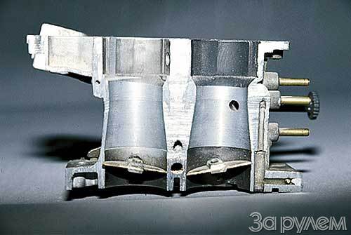

Результат известен заранее - на обогащенной смеси двигатель работает устойчивее. Но нарушив тонкое равновесие всех дозирующих систем, нечего пенять на коптящий выхлоп и высокий расход. Куда более эффективный способ - увеличение проходных сечений больших диффузоров обеих камер. В итоге из стандартных (для карбюратора 21083) 21/23 мм получаем 24/24. Расход воздуха растет, а сопротивление на впуске (один из факторов, сдерживающих максимальные обороты) падает. Двигатель крутится веселее, мощность в зоне высоких оборотов несколько увеличивается. Правда, есть и обратная сторона: мотор ощутимо скисает на малых и частичных нагрузках. Ведь на относительно небольшой частоте вращения разрежение в области диффузора с ростом его диаметра падает. Соответственно ухудшаются распыл бензина и однородность смеси. Поэтому предложенный вариант не подходит для тех, кто много возит. Им нужна тяга на "низах". Зато любителям "прохватить с ветерком" он понравится. Тем более, что, как показала практика, расход топлива остается в норме.

Большие диффузоры в разрезе.
