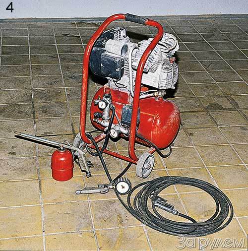

На самом деле все это необходимо крупным производствам. Для более приземленных задач небольших автосервисов дорогое оборудование окажется нерентабельным. Полупрофессионального инструмента, как правило, хватает за глаза на многие годы службы, пусть и работает он не так быстро. А запросов у такого пневмоинструмента значительно меньше. Так, подобный ударный гайковерт расходует воздуха около 200 л/мин. Поэтому для небольших сервисов вполне достаточно компрессора производительностью до 300 л/мин. Такие, как правило, приводятся электромотором мощностью до 2 кВт, питаемым однофазным напряжением 220 В (фото 4).
Цена - в пределах 5-10 тыс. рублей. Подешевле те, у которых поршневая головка не имеет системы смазки с картером, расход воздуха поменьше, ресивер компактней. Если у компрессора есть система смазки с масляным картером, то обязательно предусмотрен контроль уровня - прозрачное окошко в картере или обычный щуп. Обкатку компрессора завершаем, по инструкции, сменой масла. После этого, по нашему опыту, компрессор можно эксплуатировать годами: уровень стабилен и масло в выходящий из ресивера воздух не попадает. Практически все компрессоры этой ценовой категории имеют одинаковую конструкцию - компактная головка совмещена с электродвигателем. Но ничто не дается даром - компактность затрудняет охлаждение. Впрочем, для неинтенсивного использования это не страшно. Редко когда компрессор удается довести до "горячки". А если и ухитритесь, это неопасно: он просто отключится. Все компрессоры оснащены предохранителем, отключающим электромотор при перегреве установки. Правда, тогда понадобится незапланированный "перекур" - пусть остынет. Конечно, в случае авральной работы, когда важна каждая минута, с этим придется считаться. Делу помогает то, что у всех компрессоров предусмотрены отключение электропитания при наборе ресивером определенного давления - 8-10 атм и повторное включение, когда давление снизится.

Компромисс между "мобильником" и "стационаром".
