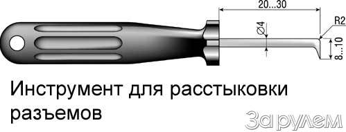

Рекомендация из руководства по обслуживанию и ремонту автомобилей "восьмого" семейства: "...применить узкую отвертку при снятии разъемов коммутатора, датчика Холла, блока управления ЭПХХ" не всегда выполнима. Трудно поддеть в пазу фиксирующую пружину даже самой узкой отверткой. Здесь лучше инструмент, который я изготовил из сломанной отвертки, как показано на рисунке. Он стал незаменим при расстыковке разъемов. В. КРЫЛОВ, ТВЕРСКАЯ ОБЛ., УДОМЛЯ
