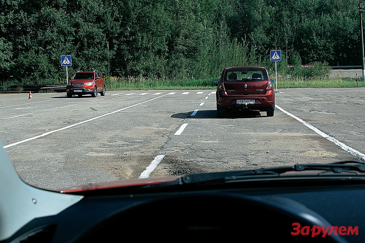

Задача была поставлена следующая. На небольшом участке моделируем ситуацию, когда автомобиль припаркован сразу за пешеходным переходом (как разрешено сейчас) и в 10 м от него (как предлагаем мы). При этом из-за припаркованной машины будет выходить пешеход. Сможет ли водитель вовремя его заметить, чтобы избежать несчастья? А сам пешеход – видит ли приближающийся транспорт?
На полигоне нарисовали участок проезжей части из четырех полос с пешеходным переходом. Ширина каждой полосы 3 м, перехода – 4 м. Автомобиль, на котором водитель должен высматривать пешеходов, установили на расстоянии 40 м: мы учитывали, что остановочный путь на сухом асфальте при торможении со скорости 60 км/ч составляет примерно 37 м.

Ситуация 1
Водитель: «Приближаюсь к переходу, вижу неподвижный автомобиль слева. Впереди идущая машина не тормозит, пешеходов не видно. Можно спокойно проезжать через переход».
Пешеход: «Машин слева нет, справа из-за припаркованного авто ничего не видно. Выхожу на зебру. Приближающийся транспорт справа увидел, когда пересек одну полосу движения почти целиком!».
Ситуация однозначно опасная! Конечно, ПДД требуют от водителя при приближении к переходу снизить скорость, чтобы убедиться в отсутствии пешеходов. А пешеходы, в свою очередь, обязаны убедиться, что их пропускают. В нашей ситуации припаркованная машина – реальная угроза для пешехода. Тот не видит приближающийся автомобиль, водитель которого, в свою очередь, не может знать, что в следующую секунду на дороге появится человек… Такого быть не должно!
