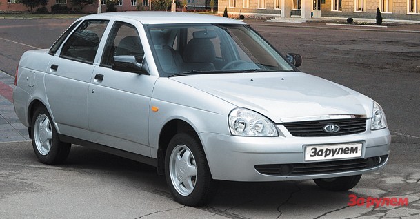

Обслуживаем тормоза Lada Priora
Владельцы «народной» Lada Priora могут сэкономить на некоторых работах по техобслуживанию, например, замене тормозных колодок. Процедура не требует навыков заядлого «очумельца», с ней запросто справится аккуратный автолюбитель. Главное – строго следовать нашим инструкциям
