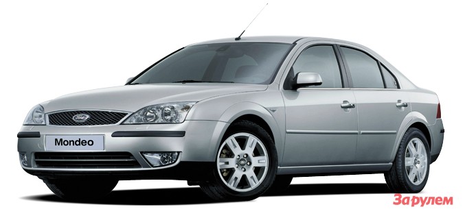

Ford Mondeo (2000–2007)
У Ford Mondeo есть несомненные козыри перед конкурентами. Во-первых, он наделен солидными габаритами и просторным салоном. Во-вторых, он умеет правильно ездить. В способности доставлять удовольствие искушенному водителю у Mondeo образца 2000 года даже сегодня найдется немного соперников. У него отличная эргономика, привод механической коробки с четкостью оружейного затвора, филигранная настройка рулевого управления, острые тормоза и отточенная управляемость. В-третьих, он подкупает умеренной стоимостью как при покупке, так и в процессе эксплуатации. К тому же Mondeo выпускался в виде седана, пятидверного хэтчбека и универсала, что существенно расширяет возможности выбора для потенциальных покупателей.
На рынке превалируют Mondeo, проданные российскими официальными дилерами, есть экземпляры, привезенные из Европы – в Америке автомобиль не продавался. Технически европейские и российские версии различаются разве что набором оборудования. Больше всего у нас седанов. Хэтч­бек выбирал каждый пятый покупатель этой модели. А на долю универсалов приходится всего 5–8% от общего числа представленных на нашем рынке Mondeo. Что касается комплектации, то подержанный среднеразмерный Ford гарантированно будет с ABS, кондиционером, фронтальными подушками безопасности, электроприводами передних стекол и водительского сиденья по высоте. Однако чаще встречаются версии с полным электропакетом, литыми дисками и противотуманными фарами. А при желании можно запросто подобрать вариант с климат-контролем, электрообогревом ветрового стекла и форсунок омывателя, ксеноновыми фарами и кожаной отделкой салона.

В 2003 году Ford Mondeo обзавелся более крупными зеркалами, хромированной окантовкой решетки радиатора и трапециевидными противотуманными фарами взамен круглых у предшественника. У дорогих версий Mondeo нижняя губа бампера была хромированной. Сзади обновленный автомобиль можно распознать по белым треугольникам в задних фонарях. Среди технических новинок отметим появление нового мотора 1.8 Duratec SCi (Smart Charge Injection) и 6-ступенчатой автоматической коробки передач.
