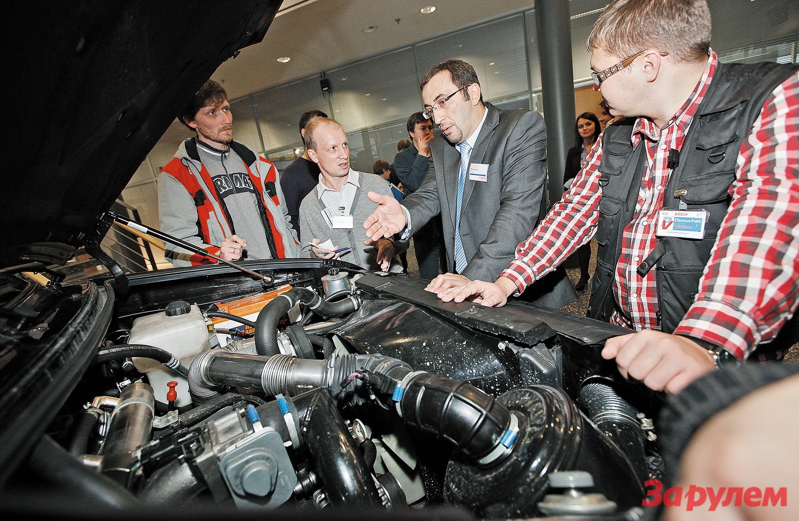

Сотрудничество Sollers и Bosch коснулось не только адаптации «коммонрэйла» к заволжскому дизелю, но и разработки системы бортовой диагностики, которую взяли на себя сотрудники инжинирингового центра Bosch, расположенного неподалеку от того же Штутгарта, где находится завод дизельной аппаратуры, – в городе Абштат. Они же, сотрудники инжинирингового центра, занимались испытаниями и сертификацией ЗМЗ-51432.10 с топливной системой Bosch и EOBD. Эта работа заняла у германских специалистов всего лишь восемь месяцев. В сертификации активно участвовали инженеры российского НИЦИАМТ ФГУП «НАМИ» (проще говоря, всем известного Дмитровского автополигона). Работа упростилась благодаря отсутствию языкового барьера: в инжиниринговом подразделении Bosch работают множество выходцев из России и стран СНГ, в том числе и на руководящих должностях. Вот что значит старая школа!
К приезду группы российских автожурналис­тов в холл инжинирингового центра Bosch загнали UAZ Patriot, на котором проводили испытания (один из…)
У нашего «уазика» соседи «голубых кровей» – двигатели Bentley,…
…Ferarri и прочих знаменитых марок. Шеф Bosch Engineering GmbH Бернхард Бир с удовольствием рассказывает о самых интересных проектах своей компании
Рассказывать подробно о всей процедуре необходимости, наверное, нет. Были сложности, но с ними справились. Но у меня, конечно, возник вопрос: какое топливо использовали в процессе? Немецкое? Оказалось, наше, российское: специально привезли целую бочку дизтоплива и гоняли моторы на нем. Больше 1500 часов на стенде, больше 300 тыс. км в реальных условиях, проводили испытания на высоте до 2500 м, свыше +40 и ниже –35°С… Учли все мыслимые нюансы. Все поддающиеся учету.

Сергей Антонов, доктор технических наук, проектный менеджер Bosch Engineering GmbH по топливным системам:
– Мы должны были создать систему бортовой диагностики, контролирующую устройства, влияющие на выбросы в отработавших газах. Это целый комплекс систем: рециркуляции, регулирования давления наддува, впрыска топлива, измерения температуры, управления журналом неисправностей и работы ScanTool (согласование с сервисными сканерами). Работать с ЗМЗ и УАЗ было очень комфортно – из-за понимания общей цели и взаимного доверия к профессионализму сторон.
