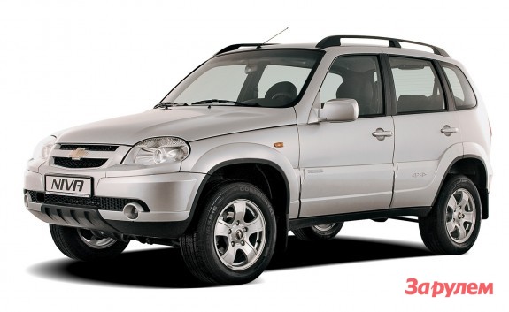

Chevrolet Niva, Renault Duster: одинаковы с лица
На первый взгляд, близкие по цене «Шевроле-Нива» и «Рено-Дастер» – одноклассники. Автор готов доказать, что они разные.
Обе машины безрамные, с типичными для полноприводников пятидверными кузовами типа универсал. «Дастер» отличается более длинной базой – 2673 мм против 2450 мм у «Шевроле-Нива». Ясно, что дополнительные сантиметры позволяют вольготнее разместить пассажиров и багаж, а также дают бонус по устойчивости и плавности хода. Однако на бездорожье плюс превращается в минус, существенно ухудшая геометрическую проходимость.
